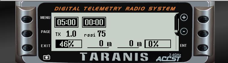

Je l'ai installé mais il y a un genre de zéro sur le bord droit de l'écran
Petit Script LUA - Page 7 Captur34

c'est la tension récupéré par la telemetry

L'alignement par défaut a changé en 2.2 (plus précisément l'alignement était buggé en 2.1, et est maintenant correct) donc il peut y avoir des petits changements à faire sur les scripts.
