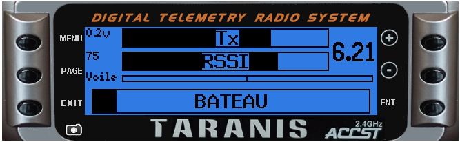

Message par @ntoine le Ven 18 Juil 2014 - 14:16
je vous présente mes désirs
mais pour l'instant ca ne marche pas comme je veux voir ca ne marche pas du tout

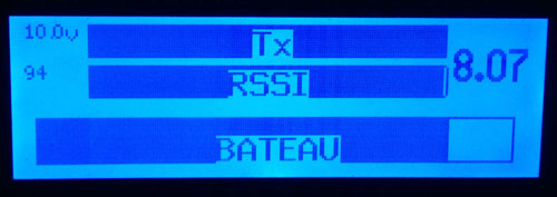

Message par @ntoine le Ven 18 Juil 2014 - 22:07
ca y est suis arrivé a faire mon petit script
mes valeurs de tension sont en dur les formules pour les calculs de pourcentage
visiblement pas de possibilité de faire de gauge verticale pour le moment donc l'affichage de ch3 viendra plus tard

Message par @ntoine le Sam 19 Juil 2014 - 8:16
blonblon a écrit:
Je pense que cela est possible d'avoir une gauge verticale, voici les caractéristiques de la fonction
lcd.drawGauge(x, y, width, height, value, max)
la descrition de la fonction présente [Vous devez être inscrit et connecté pour voir ce lien]
précise Draws a horisontal gauge (bar) from top left corner (x,y) of specified width and height
blonblon a écrit:Tu devrais commenter ton code car aujourdhui tu sais ce que tu a fait, mais plus tard tu aura oublié, changé ta facon de coder, et tu risque de galérer pour comprendre ce que tu a fait, et puis cela aidera ceux qui son moins avancé en Prog  Very Happy
j'attends de finaliser car j'ai pas encore tout ce que je veux car pour l'instant je retouche trop
j'ai allégé le code en supprimant les calculs des variables percent qui sont directement dans la Gauge vu que l'on peut donné la valeur max à cette fonction
voici ma nouvelle version

Message par @ntoine le Sam 19 Juil 2014 - 8:44
correction pour plus de finesse dans la gauge de tension du Tx
mes scripts sont fait pour des batteries TX lifepo4 3S A1 lipo 2S

Message par @ntoine le Sam 19 Juil 2014 - 9:18
suis arrivé a faire une gauge avec un curseur et non un remplissage en trichant un peu en dessinant un rectangle cadre puis deux gauges l'une sur l'autre avec un léger décalage de la valeur
me reste plus qu'a la basculer verticalement mais ca risque d'être plus compliqué

Message par @ntoine le Sam 19 Juil 2014 - 9:50
blonblon a écrit:Bonsoir @ntoine
voila le code commenté
Code:
local function run(event)
  lcd.drawText(180, 10, getValue(202), DBLSIZE) -- affichage valeur de A1
  lcd.drawChannel(1, 1, 189, LEFT+SMLSIZE) -- affichage valeur de tx
  lcd.drawChannel(1, 18, 200, LEFT+SMLSIZE) -- affichage valeur de rssi
  lcd.drawGauge(27, 1, 150, 14, ((getValue(189)-7.5)*100), 270) -- représentation du voltage tx sur échelle horizontale pour lifepo4 3S multiplication par 100 pour meilleur affichage
  lcd.drawText(95, 2, "Tx", MIDSIZE)
  lcd.drawGauge(27, 18, 150, 14, getValue(200), 100) -- représentation du rssi
  lcd.drawText(85, 19, "RSSI", MIDSIZE)
  lcd.drawGauge(5, 45, 202, 18, ((getValue(202)-6)*100), 240) -- représentation du voltage A1 sur échelle horizontale pour lipo 2S multiplication par 100 pour meilleur affichage
  lcd.drawText(80, 48, "BATEAU", MIDSIZE)
  lcd.drawRectangle(27, 35, 182, 5, ROUND) -- cadre pour curseur ultérieur
  lcd.drawGauge(27, 35, 180, 5, getValue(77)+1024, 2048) -- représentation de la position du manche throttle
  lcd.drawGauge(27, 35, 180, 5, getValue(77)+1014, 2048) -- passage de la représentation en curseur
  lcd.drawText(1, 33, "Voile", SMLSIZE)
end
return { run=run }

Message par @ntoine le Dim 20 Juil 2014 - 13:14
Voila une nouvelle version avec comme correction
-les calculs de pourcentage A1 calculé sur la capacité restante pas sur la Tension
-remise en page pour agrandissement des valeurs et affichage des pourcentages en valeur sur la barre graphique
-commentaire sur l'ensemble du code

Re: appeler les données de télémetrie
Message par @ntoine le Sam 16 Aoû 2014 - 7:12
Bon une petite insomnie me suis coller devant le Pc ça marche reste les positionnements à affiner et à commenter le code en anglais cette fois
